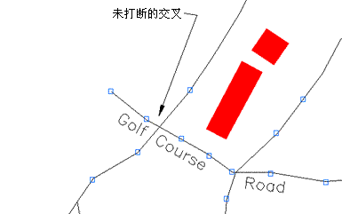

使用“打断交叉对象”来找到相互交叉且在交叉处没有节点的对象,打断这些交叉对象并在交叉处创建一个节点。此动作会在相交处将由直线、圆弧、圆和多段线组成的复杂系统打断成单个、明确的对象。
在建立网络拓扑或使用地形等高线时,此动作具有重要作用。第一个样例显示了网络拓扑中数字化成两个线性对象的四个线性对象;使用“打断交叉对象”后,这两个线性对象变成在一个公共点处相交的四个独立对象。
此选项将打断相交的所有直线和多段线。
