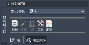

使用地图中的图层的步骤
显示管理器将地图中的数据组织到图层中,从而使您可以单独进行显示和设置样式。
使用 FDO(适用于 Oracle、SDF、SHP、WFS)添加要素图层
添加图形图层
添加光栅图层或曲面图层
创建组
  1. 在“显示管理器”中,单击“组”。
  2. 在“显示管理器”中,单击“数据”“新建组”。
  3. 要更改组名,请选择组,然后单击现有名称。键入新名称并按 Enter 键。
  4. 将图层拖放到组中。
注: 在使用“绘图顺序”视图指定绘图顺序之前,AutoCAD Map 3D 工具集将使用“编组”顺序作为地图的默认绘图顺序。使用“绘图顺序”视图后,在“组”视图中所做的更改将不影响绘图顺序。
更改绘图顺序
  1. 在“显示管理器”中,单击“绘图顺序”(如果需要)。
  2. 上下拖动图层以更改其显示顺序。
列表中绘制顺序靠前的项绘制在绘制顺序靠后的项的上面。
更改图形图层的缩略图样式
  1. 选择图层。
  2. 在“显示管理器”中,单击“样式”按钮。
  3. 在“特性”选项板的“显示”选项卡上的“缩略图预览”旁边,选择要使用的缩略图的样式。
    例如,选择多段线图标以显示波浪线的图标,或者选择多边形图标以显示图案填充或填充。
该设置既影响“显示管理器”图层,也影响此地图的图例。

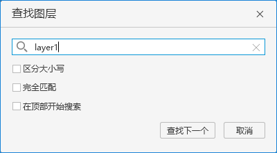

查找图层
  1. 在显示管理器中,在图层上单击鼠标右键,然后选择“查找图层”。
  2. 在“查找图层”对话框中,指定要在图层名称中搜索的关键字,然后从以下选项中进行选择:
    • 区分大小写:在图层名称中搜索部分连续的字符,区分大小写。
    • 精确匹配:需要输入完整的图层名称以查找确切的图层。
    • 从顶部开始搜索:从顶部图层开始搜索图层名称。
    • 注: 如果未选择任何选项,则搜索操作将默认为搜索图层名称中的部分连续字符,并且不区分大小写。
  3. 单击“下一个”。
