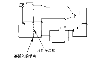

要向拓扑中添加或插入对象,该拓扑必须是在当前图形中创建的。如果该拓扑是在源图形中创建的,则必须打开源图形以便向拓扑中添加对象。将包含拓扑对象的图层设置为当前图层,以便使新对象与拓扑中已经存在的对象具有相同特性。
