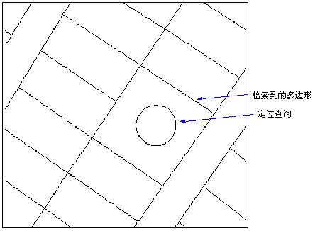

多边形将作为真实区域而不仅仅作为边界来处理。在下例中,多边形区域越过了查询边界,因此将检索整个多边形,尽管没有任何一个构成多边形的对象与查询边界的任何部分相交。
点位置查询还可以检索包含该点的多边形。
