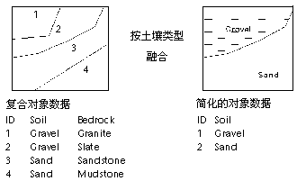

融合字段可以是对象数据字段或者链接的外部数据库中的列。
融合拓扑时,AutoCAD Map 3D 工具集 将检查多边形之间的每个边界,以查看两个多边形的融合字段值是否相同。如果相同,将删除边界和其中一个质心。除了融合字段或任何新的拓扑字段以外,其他所有对象字段都将被删除。
如果毗邻多边形不包含融合字段,就不能融合边界,并且生成的多边形的该字段值将为空。
融合网络拓扑时,AutoCAD Map 3D 工具集 将检查直线之间的节点,以查看两条直线是否在指定节点处相交以及融合字段是否相同。如果是这样,将删除该节点,而这两个链接将连接成一个链接。如下图所示,除了融合字段和任何新的拓扑字段以外,其他所有对象字段都将被删除。
如果毗邻直线不包含融合字段,就不能融合节点,并且生成的多边形的该字段值为空。
