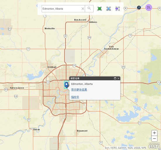

在登录页面中,使用 ESRI Online 或 Enterprise 凭据登录。

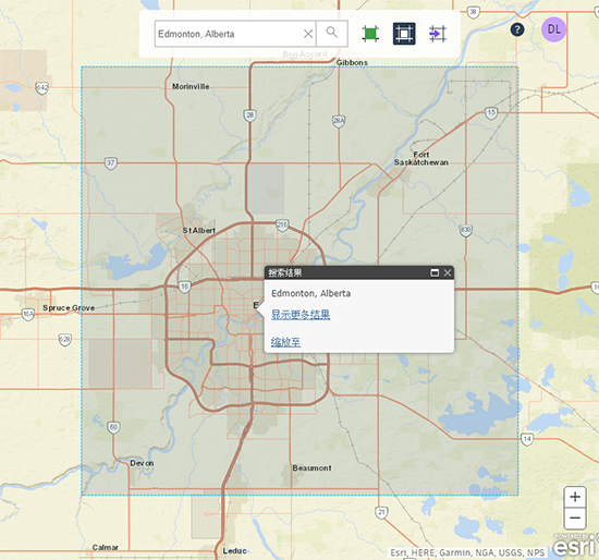

以选择当前地图范围。
在地图上绘制一个矩形关注区域。

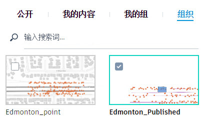

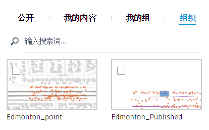

请参见 ArcGIS Online 帮助以了解如何查找和使用 ArcGIS Online 内容。
ArcGIS 数据图层即添加到 Map 3D 图形中。
