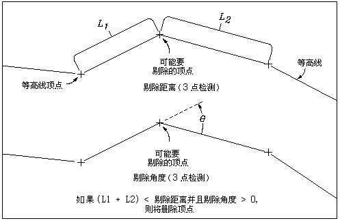

使用剔除因子可以减少沿三维多段线生成的点的数目。剔除因子将忽略相互距离小于距离因子的那些顶点以及偏转小于角度因子的那些顶点。距离和偏转角度越大,剔除的点数越多。距离因子使用线性单位,而角度因子使用角度单位。
剔除因子必须小于增补因子。
剔除三维多段线上的点是通过计算该点相对于其前后顶点的位置进行的。如果这三个点之间的长度小于剔除长度值,且偏转角度小于剔除角度值,则不向等高线数据文件添加中间点。
剔除因子参数

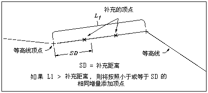

使用增补因子可以沿三维多段线增补或添加顶点。增补距离是顶点之间的最大距离。如果等高线上的顶点之间的距离大于增补因子,则采用小于或等于增补距离的等间距沿等高线添加点。增补距离越小,增补的点数就越多。
增补因子参数

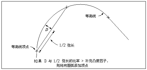

对于曲线,凸度值是圆弧到弦的距离除以弦长的一半得到的比值。利用凸度因子可以通过使用直线线段创建曲线近似,将顶点添加到多段线曲线。这些线段的长度会根据凸度因子和曲率的度数而变化。
凸度因子参数
