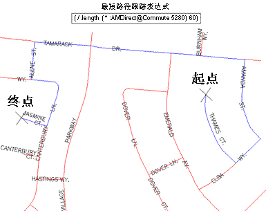

要在公路网络上基于时间(而不是距离)执行网络路径跟踪分析,请使用对象数据字段或链接的外部数据库中的字段来指定每个链接的速度或速度限制。然后,将“链接正向阻力”特性设置为使用该速度限制数据的表达式,例如:
(/ .length (* :speed@street_data 5280))
该表达式用每英尺的平均速度来除每个链接的长度(其中 5280 表示每英里的英尺数)。
分析结果将以时间(而不是距离)形式显示从第一点到第二点的最短路径。
