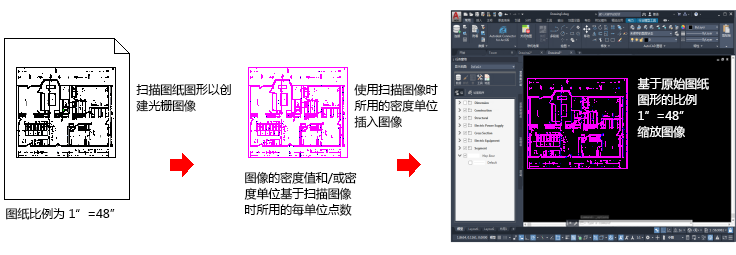

下例显示了非地理参照图像(不是以实际单位数据保存的图像)的图纸比例、密度单位和插入比例之间的关系。所有使用比例绘制(例如平面布置图)并通过扫描仪捕获的图像均属于此类。
下例中的图像是以 1 英寸 = 48 英寸 的图纸比例绘制的,以每英寸 300 点扫描,并使用 300 作为密度值和使用英寸作为密度单位插入到图形中。然后,此图像基于其图纸比例 1" = 48" 进行缩放。
在插入非地理参照图像时选择的密度单位应当与图像的扫描单位相匹配。在这种情况下,由于图像是以每英寸点数扫描的,所以其单位应为英寸。
请记住,比例的单位必须相同。例如,如果原始平面布置图的比例为 1" = 4',则必须将二者转换成同一单位。在这种情况下,需要将 4 英尺转换成英寸,这就是使用 1" = 48" 作为比例系数的原因。

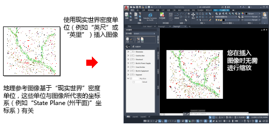

下例显示了密度单位与地理参照图像之间的关系。因为无需考虑图纸比例,所以可以使用图像表示的单位插入图像(例如英尺或英里),并且插入图像时无需进行缩放。
地理参照图像包括 GeoSPOT 和 GeoTIFF 文件类型,以及使用 World 文件作为相关性源的图像。
