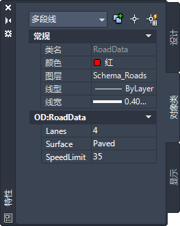

当选择某个使用对象分类创建的对象时,与该对象类关联的特性将显示在特性选项板的“对象类”选项卡上。例如,选择一条公路时,特性选项板将显示图层、线宽、路面类型以及车道数目。可以通过在窗口中输入新值来编辑特性。
在图形中选择一条公路时,“对象类”选项卡将显示所有与 Road 对象类关联的特性。通过在框中单击并从列表中选择一项来编辑某个值。
