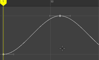

受控关键点是一种与相邻关键帧保持成比例时间关系的特殊关键帧。
在第一个示例中,插入一个普通关键帧,并移动相邻关键帧。在第二个示例中,插入一个受控关键点关键帧,并移动相邻关键帧,这次,插入的关键帧会调整以适应曲线形状的变化。请注意,受控关键点关键帧为纯绿色。
处于活动状态(默认)时,此设置可确保添加的关键帧影响曲线的形状,但不会更改相邻切线类型。
如果不希望新关键帧影响曲线的形状,请禁用此选项。
在第一个示例中,“保留切线类型”(Preserve Tangent Type)设置为“启用”(On)(默认),向曲线添加了关键帧,同时稍微更改其形状,而相邻切线不更改。在第二个示例中,“保留切线类型”(Preserve Tangent Type)设置为“禁用”(Off),向曲线添加了关键帧,但曲线形状不更改。
