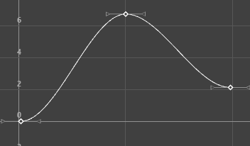

平坦(Flat)

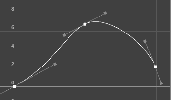

在具有加权切线的曲线上设置的平坦切线
将关键帧的入切线和出切线设定为水平(渐变为 0 度)。球在达到上坡度时,在开始下降之前,它将在空气中做短暂的悬停。可以通过使用平坦切线来创建这种效果。

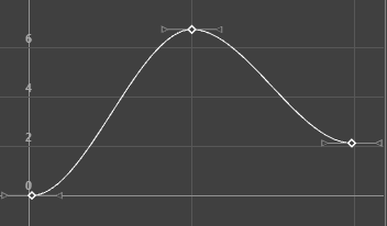

高原(Plateau)
在具有加权切线的曲线上设置的高原切线
高原切线不仅可以在其关键帧(如样条线切线)轻松输入和输出动画曲线,而且还可以展平值相等的关键帧(如钳制切线)之间出现的曲线分段。高原切线的行为通常类似于样条线切线,但它可以确保曲线的最小值和最大值均位于关键帧中。
如果需要关键帧的位置十分精确,则高原切线十分有用,因为它们可以确保曲线的最小值和最大值(丘陵和山谷)不会延伸超过其关键帧。例如,绘制球从桌子中滚下、落到地面、然后在地面上翻滚的动画图片。使用样条线切线,球可以落到地面上,然后再次回落到地面。使用高原切线,球不会落到地面上。切线可保证动画不会超出设定关键帧的值范围之外。
为此,如果样条线切线将在两个关键帧之间生成最小值或最大值,则高原切线将会展平相关的关键帧。曲线的局部最小点和最大点中的关键帧也会展平。最后,如果曲线的第一个关键帧和最后一个关键帧具有高原切线,则它们始终会展平。
