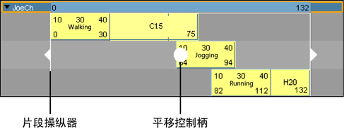

移动单个片段
移动片段时,将显示“移动”鼠标指针
可以将单个片段向上或向下拖动,或者从一侧拖动到另一侧。
向上或向下拖动片段时,鼠标指针处于轨迹之间,系统将显示黑线,表示轨迹之间将创建新轨迹以容纳拖动中的片段。有关将轨迹添加到角色、组或子角色的信息,请参见选择、添加和移除轨迹。
也可以一次移动多个片段。请看以下步骤:
在“Trax 编辑器”(Trax Editor)中移动或缩放片段时,片段的边将捕捉到相邻片段的边。如果处理的片段以非整数值开始或结束,或者正在查看多个帧,需要精确度,这将非常有用。
按时间移动多个片段
