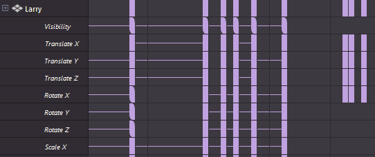

将由所选关键帧定义的范围内的关键帧烘焙到“摄影表”(Dope Sheet)大纲视图中选定的通道。
注: “选择”(Selection)选项仅在“摄影表 > 烘焙通道”(Dope Sheet > Bake Channel)选项中可用。
在“摄影表”(Dope Sheet)中烘焙选定通道
