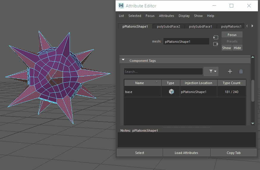

可使用组件标记创建成员身份标记以替换 groupID 节点(在使几何体变形时通常会生成这种节点)。“组件标记”(Component Tags)可创建与拓扑无关的程序工作流以便您在工作时进行编辑,以及通过消除不必要的节点在节点编辑器(Node Editor)中进行整理。
以创建 unnamedTag 条目。
polyCube1 的默认组件标记。
