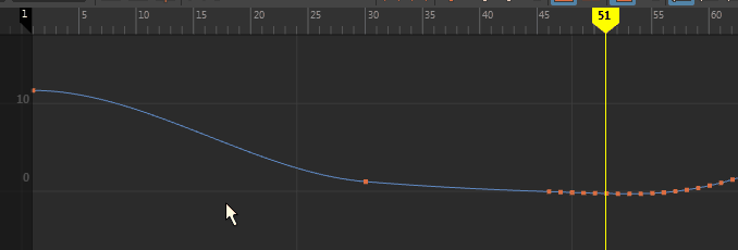

在曲线图编辑器(Graph Editor)中将关键帧添加到动画曲线
添加到曲线的所有关键帧都将具有与相邻关键帧相同的切线类型,以保持原始动画曲线分段的形状。
一旦将关键帧添加到当前动画曲线,则可以选择关键帧并调整其设置。
从动画曲线中删除关键帧
在“曲线图编辑器”(Graph Editor)中,选择要删除的关键帧并按 Delete 键,或者在该关键帧上单击鼠标右键,然后从显示的弹出菜单中选择(Edit > Delete)。
具有颜色调整钮的关键帧标记,这些调整钮表示已设置关键帧的曲线
