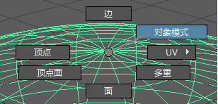

使用标记菜单可以快速访问许多最常用的工具。
标记菜单应用于整个 Maya 界面中。在对象上单击鼠标右键时,将出现标记菜单,允许您选择一种选择模式以及其他与对象类型关联的操作。有些标记菜单会在您同时按住某个键和鼠标按钮的时候出现。
对于有经验的用户而言,使用标记菜单可以提高操作速度,因为习惯显示这些菜单并熟悉其菜单项位置后,可以通过鼠标或触控笔快速选择菜单项,有时甚至在整个菜单显示出来之前就已经完成了操作。
从标记菜单选择一个菜单项
标记菜单仍保留在屏幕上,允许您将光标移动到要选择项的上方。

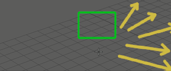

Blue Pencil 标记菜单可让您直观地访问常用操作。当 Blue Pencil 处于活动状态时单击鼠标右键,以显示 Blue Pencil 工具的菜单。
| 菜单项 | 效果 | |
| 变换(Transform) | 激活“变换”(Transform)模式,以便选择图形的某个区域,然后平移、旋转和缩放该区域。有关如何修改 Blue Pencil 图形的步骤,请参见使用 Blue Pencil 变换模式修改图形。 | |
| 绘制(Draw) | 展开以显示 Blue Pencil 绘制工具的选择。单击要使用的工具名称旁边的选项框: | |
| 铅笔(Pencil) | 用于在查看器窗口中徒手绘制。 | |
| 笔刷(Brush) | 用于在查看器窗口中徒手绘制。 | |
| 橡皮擦(Eraser) | 在当前帧擦除 Blue Pencil 草图上的笔刷笔划。 | |
| 文本(Text) | 将文本框添加到可在其中键入内容的场景中。 | |
| 直线(Line) | 在屏幕上拖动以创建一条直线。 | |
| 箭头(Arrow) | 在屏幕上拖动以创建一条带有箭头的线。 | |
| 椭圆(Ellipse) | 在屏幕上拖动以创建一个椭圆。 | |
| 矩形(Rectangle) | 在屏幕上拖动以创建方形。 | |

在场景中的多边形或 NURBS 对象上单击鼠标右键将显示一个标记菜单,其中包含许多常用命令。
