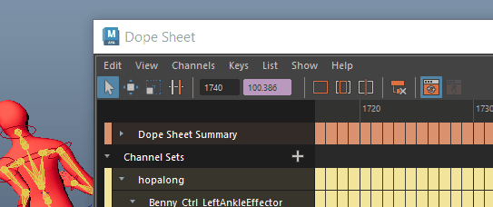

使用摄影表通道集可包含变换节点、其他集和属性,以便能够将属性分组到一个可编辑的自定义集中。在先前版本的 Maya 中,只能使用“关系编辑器”(Relationship Editor)将通道添加到集。创建摄影表通道集是一种在通道集中添加或移除关键帧的快速方法
创建摄影表通道集
更改摄影表通道集的颜色
双击通道集名称左侧的颜色选项卡,然后从颜色菜单中选择颜色。从预设颜色中选择,或单击自定义色样
以打开颜色选择器(Color Chooser)。
摄影表通道集有五种默认颜色,可帮助区分通道集。如果要还原通道集的默认颜色,请在通道集上单击鼠标右键,然后从“摄影表”(Dope Sheet)大纲视图上下文菜单中选择“重置通道集颜色”(Reset Channel Set Color)。
可以在颜色设置(Color Settings)窗口中更改摄影表通道集的默认颜色(在“摄影表”(Dope Sheet)的“颜色 1”(Color 1)到“颜色 5”(Color 5)设置中)。
显示或隐藏摄影表通道集
在“摄影表”(Dope Sheet)的“视图”(View)菜单中禁用“通道集”(Channel Sets)选项。
可以导入和导出摄影表通道集,以在场景之间共享通道集。通道集数据保存在 .JSON 文件中,您可以在文本编辑器中编辑该文件。
导出摄影表通道集
若要导出单个通道集,请选择“通道集 > 导出...”(Channel Sets > Export...),系统随即会导出该通道集以及其中的所有嵌套通道集。
将打开文件浏览器,供您命名和保存 JSON。如果未设置位置,文件将保存在当前项目的 channelSets 文件夹中。
导入摄影表通道集
将打开文件浏览器,供您查找通道集文件。
