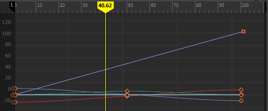

使用时间扭曲可以在不修改片段动画曲线的情况下更改片段的计时。通常,您将使用时间扭曲反转片段中的动画,或者缓入或缓出片段的动画。为片段创建时间扭曲时,时间扭曲曲线将添加到片段层次中片段的上方,片段上将显示绿色条。请参见时间扭曲。您可以对时间扭曲曲线进行操纵,调节时间扭曲对动画片段中动画的影响方式。
有关时间扭曲的说明,请参见场景时间扭曲效果。
为片段创建时间扭曲
编辑时间扭曲
按钮以切换到“曲线图编辑器”(Graph Editor)。有关可用于编辑曲线的选项的信息,请参见“曲线图编辑器”(Graph Editor)。
在曲线图视图中借助这些工具进行工作时,请使用鼠标中键。
若要撤消对时间扭曲曲线的编辑,请执行以下操作:
在“曲线图编辑器”(Graph Editor)中,单击 Ctrl-Z 撤消上一次更改。
若要将时间扭曲曲线恢复为原始曲线,请执行以下操作:
在时间编辑器中,单击鼠标右键,然后从片段上下文菜单中选择“重置“(Reset)。
若要从片段中移除时间扭曲曲线,请执行以下操作:
在时间编辑器中,单击鼠标右键,然后从片段上下文菜单中选择“删除“(Delete)。
