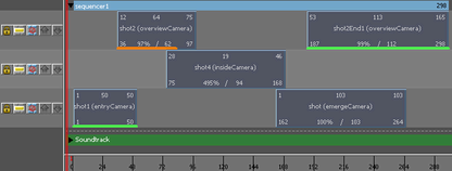

快照视图区域是操纵快照的位置。另请参见 操纵序列中的摄影机快照。
每个轨迹都具有以下各个控制。
锁定轨迹上的所有快照的位置和持续时间。
禁用除该轨迹上的快照外的所有快照。
禁用轨迹。
单击以在视图区域向上移动选定轨迹。
单击以在视图区域向下移动选定轨迹。
当快照将渲染为一个片段时,Maya 在快照下方绘制“影片片段指示器”线,以在快照状态上提供可视反馈。该指示器提供有关片段的范围及其状态的信息。
快照影片指示器显示与当前快照相关联的影片片段的范围(使用各种“摄影机序列器”(Camera Sequencer)“播放预览”(Playblast)菜单项,或直接通过“附加图像平面”(Attach Image Plane))。
如果在播放预览之后修剪快照,影片片段指示器则延伸超过快照的末端,以指示在磁盘上还有其他影片帧。如果延伸快照源范围,影片片段指示器则显示短于快照。
影片片段指示器在快照视图区域中的快照下面加下划线。指示器的样式和颜色显示片段的同步状态。查找以下指示器以理解片段的状态:
