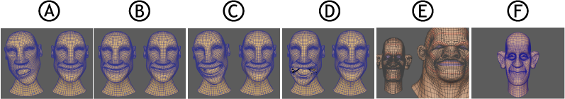

- 变形模式(Morph Mode)
- 设置变形目标对象修改几何体的方式。
变形模式:A. 变形之前,B.绝对(Absolute),C.相对(Relative),D.曲面(Surface),E.重定目标(Retarget),F.镜像(Mirror)

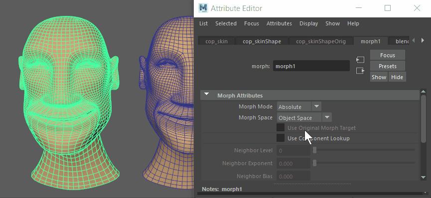

- 使用原始变形目标(Use Original Morph Target)
- 仅当您选择“相对”(Relative)变形模式时,此选项才处于活动状态。
- 使用组件查找(Use Component Lookup)
- 从源对象几何体派生变形。
- 激活此选项可在节点编辑器(Node Editor)中自动生成 componentMatch 节点作为组件查找表,使您可以在源组件和目标组件上的顶点索引之间创建复杂的相关性,而不管它们在索引表中的位置如何。请参见使用 componentMatch 节点创建顶点查找表。
- 如果仍要创建自己的顶点查找表并手动连接它们,请勿激活“使用组件查找”(Use Component Lookup)。

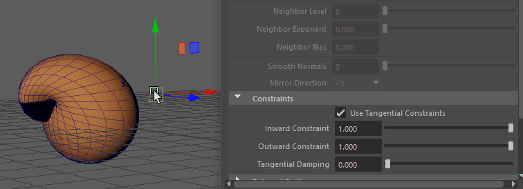

约束(Constraints)
使用“切向”(Tangential)约束创建平滑的滑动变形效果。请参见使用变形变形器创建滑动效果(Create a sliding effect with the Morph Deformer)。
激活
“使用切向约束”(Use Tangential Constraints)以激活约束选项,从而帮助变换变形。
注: “向内约束”(Inward Constraint)和“向外约束”(Outward Constraint)值应相同,否则效果会不太平滑并出现参差不齐的边。
- 向内约束(Inward Constraint)/向外约束(Outward Constraint)
- “向内约束”(Inward Constraint)和“向外约束”(Outward Constraint)属性限制变形曲面上的顶点运动。“向内约束”(Inward Constraint)会阻止顶点向曲面内部移动,而“向外约束”(Outward Constraint)会阻止顶点向曲面外部移动以保留当前几何体轮廓。
- 切向阻尼(Tangential Damping)
- “切向阻尼”(Tangential Damping)滑块可用于在“向内约束”(Inward Constraint)和“向外约束”(Outward Constraint)设置之间存在较大差异时,控制变形器将几何体绘制回其输入变形形状的效果。

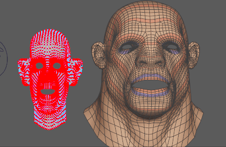

重定目标缩放(Retarget Scaling)
使用“重定目标缩放”(Retarget Scaling)调整重定目标效果的大小。
请参见使用变形变形器重定几何体目标(Retarget Geometry with the Morph Deformer)。

- 法线比例(Normal Scale)
- 此设置允许您沿法线方向调整重定目标效果。当重定大小不同的对象的目标时,此设置非常有用。
在上例中,当从较小的目标对象重定目标到较大的源对象时,由于无论其大小如何,两个对象的变形距离都相同,因此对目标对象所做的更改在较大的曲面上可能不明显。调整“法线比例”(Normal Scale)设置以进行补偿。
