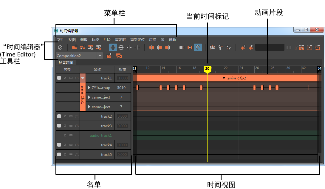

时间编辑器窗口包括名单和时间视图。

时间编辑器菜单栏包含用于组织和查看合成的特定选项。请参见时间编辑器菜单。
该名单位于“时间编辑器”(Time Editor)左侧,在其中可以找到多个“时间编辑器”(Time Editor)控件,例如禁用、单放、重影和轨迹权重。有关这些功能的描述,请参见时间编辑器名单和设置时间编辑器片段权重的关键帧。
时间视图位于名单旁边并包含轨迹上的动画片段。每个片段都与组、对象或对象的属性关联。使用滚动条可以查看时间视图中的所有动画片段。有关详细信息,请参见时间编辑器时间视图。
使用当前时间标记从时间范围内的任意位置播放动画。在所需的帧上放置当前时间标记以执行编辑任务,如修剪、分割、删除等。
