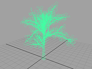

  3. 选择“修改 > 转化 > Paint Effects 到多边形”(Modify > Convert > Paint Effects to Polygons)。(有关选项的说明,请参见 Paint Effects 到多边形。)
  4. 更改为选择工具(Select Tool),然后选择树叶。
  5. 在 FX 菜单集 (F5) 中,选择“nCloth > 创建 nCloth”(nCloth > Create nCloth)。

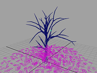

  10. 将播放范围的结束时间设定为 50。
  11. 播放模拟。
    树叶从树上垂直落到地面。
添加树叶的弯曲、升力和阻力,可以使该效果更加逼真。

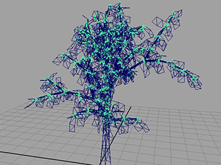

约束树叶
与模拟不同,现实生活中树的叶子几乎不会同时掉落。若要模拟真实的树,必须将树叶约束到分支,直到足以移除树叶的力对树产生影响。
将树叶约束到树

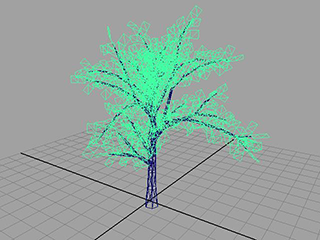

  1. 按住 Shift 键的同时选择树叶和树。
  2. 在 FX 菜单集 (F5) 中,选择“nConstraint > 组件到组件”(nConstraint > Component to Component)。
  3. 在属性编辑器(Attribute Editor)中,选择“DynamicConstraintShape1”选项卡,然后在“动态约束属性”(Dynamic Constraint Attributes) 部分中,按如下所述调整属性:
    • 连接方法(Connection Method):在最大距离内(Within Max Distance)
    • 最大距离(Max Distance):0.1
    • 粘合强度(Glue Strength):0.04
      注:
      如果对树进行了缩放,则必须更改这些值以便获得所需的效果。树的缩放程度越大,这些值就必须越大。
  4. 播放模拟。
    树叶仍然附着在树上。

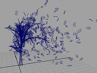

将树叶从树上吹落
使用风将树叶从树上吹落
  1. 选择树叶。
  2. 在属性编辑器(Attribute Editor)中,选择“nucleus1”。
  3. 在“重力和风”(Gravity and Wind)部分中,将“风速”(Wind Speed)设置为 40。
  4. 播放模拟。
    树叶从树上吹落。
