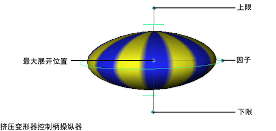

使用控制柄操纵器编辑挤压变形器
使用挤压变形器控制柄上的操纵器可以编辑属性。
