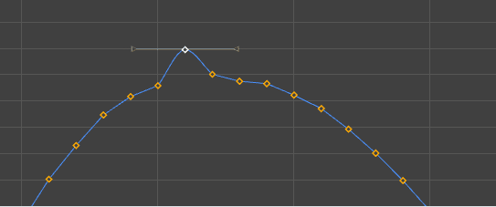

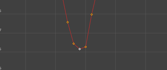

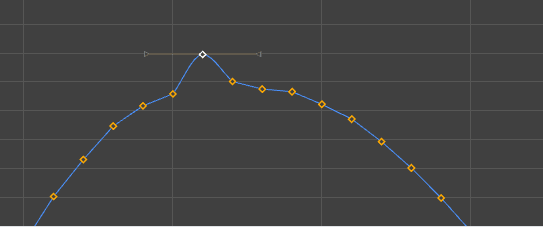

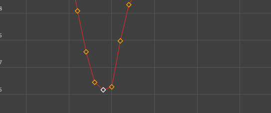

缩放时自动调整关键帧大小(Auto-adjust key size on zoom)
缩放时自动调整关键帧大小(Auto-adjust key size on zoom):启用
启用此选项后,在“曲线图编辑器”(Graph Editor)图表视图中进行缩放时,“曲线图编辑器”(Graph Editor)关键帧的大小将与曲线保持一致。如果取消选中此选项,则无论缩小多远,关键帧的大小都将保持不变。
缩放时自动调整关键帧大小(Auto-adjust key size on zoom):禁用
