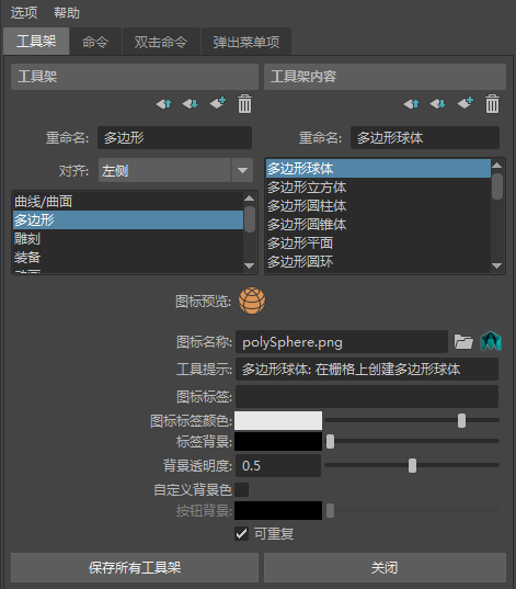

打开“工具架编辑器”(Shelf Editor)
,然后从显示的菜单中选择“工具架编辑器”(Shelf Editor)。
通过工具架编辑器,可以创建和编辑工具架(希望组合在一起的工具和操作的集合)。(另请参见工具架。)
| 目标 | 操作 |
| 添加工具架 | 选择现有工具架旁边的 > “新建工具架”(New Shelf)。
| 重命名工具架 | 在工具架编辑器的“工具架”(Shelves)部分中,选择要编辑的工具架,然后在“重命名”(Rename)文本框中输入新名称。 |
| 重新排列工具架 | 在工具架编辑器的“工具架”(Shelves)部分中,选择要重新排列的工具架,然后单击 |
| 删除工具架 | 在工具架编辑器的“工具架”(Shelves)部分中,选择要移除的工具架,然后单击 |
| 导航工具架 | 使用工具架左侧的 齿轮菜单导航到上一个或下一个工具架;或者直接跳到另一个工具架。
| 向工具架添加工具、操作、菜单项或脚本 | 使用鼠标中键将菜单项或代码段拖动到工具架上。请参见向工具架添加工具、操作、菜单项或脚本。 |
| 显示或隐藏选项卡以简化界面 | 单击工具架左侧 齿轮菜单中的“工具架选项卡”(Shelf Tabs)条目,以切换“工具架选项卡”(Shelf Tabs)的显示。
