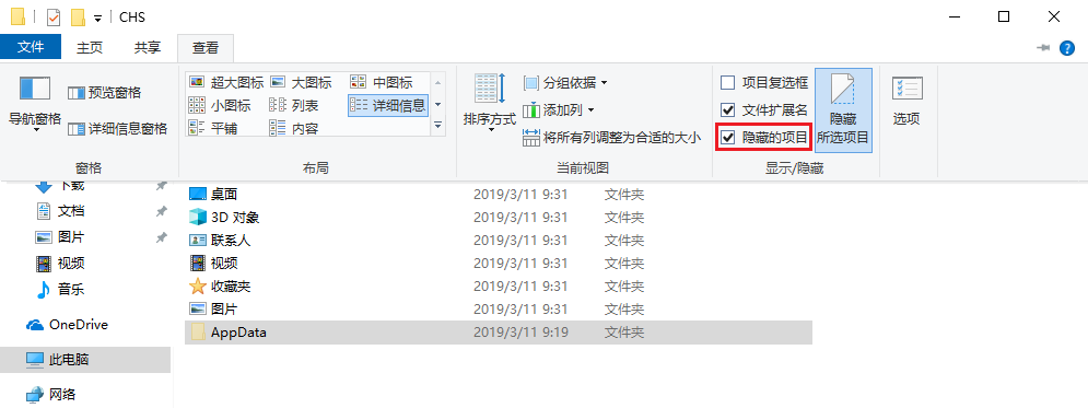

Windows 上 TEMP 的默认位置为 \Users\[用户名]\AppData\Local\Temp\。默认情况下,Windows 上的 AppData 目录处于隐藏状态。您需要转到文件资源管理器上的“查看”选项卡,然后在“显示/隐藏”部分中选择“隐藏的项目”以查看此目录。
