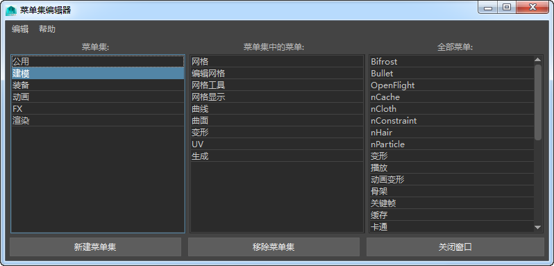

菜单集编辑器(Menu Set Editor)
若要打开“菜单集编辑器”(Menu Set Editor),请在菜单集下拉列表中选择“自定义”(Customize)。(位于状态行(工具栏)上。)
“菜单集编辑器”(Menu Set Editor)中,可以创建、编辑、重命名、移除和还原菜单集。通过从中心列中移除菜单(菜单集中的菜单),或者从右列添加新菜单(所有菜单),也可以自定义菜单集。有关详细说明,请参见管理自定义菜单集
“菜单集编辑器”(Menu Set Editor)菜单
“编辑”(Edit)菜单
新建菜单集(New Menu Set)
创建新的菜单集。
重命名(Rename)
重命名当前选定的菜单集。
移除(Remove)
移除当前选定的菜单集。
将 <菜单集> 还原为默认值(Revert <Menu Set> to Default)
将菜单集还原为其默认状态。如果当前在“菜单集”(Menu Sets)列中选择的菜单集是默认菜单集(“建模”(Modeling)“绑定”(Rigging)“动画”(Animation)“FX”“渲染”(Rendering))之一,则此选项可用。
还原默认菜单集(Restore Default Menu Sets)
还原默认菜单集(“建模”(Modeling)“绑定”(Rigging)“动画”(Animation)“FX”“渲染”(Rendering)),同时保留已添加的任何自定义菜单集。
