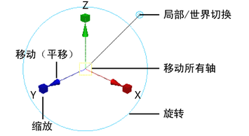

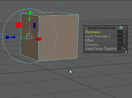

此时将创建挤出节点。如果未使用快速挤出方法,则还会显示
“显示操纵器工具”(Show Manipulator Tool)和
“视图中编辑器”(In-View Editor)。

- 使用操纵器控制挤出的方向和距离
- 在视图中编辑器中调整属性
提示: 在
“视图中编辑器”(In-View Editor)显示并处于活动状态时,在标记菜单(Ctrl + Shift + 单击鼠标右键)中选择属性,以使选择成为
“视图中编辑器”(In-View Editor)中的活动属性。可以使用 Ctrl + Tab 键(从列表底部循环浏览到顶部)或 Ctrl + Shift + Tab 键(从列表顶部循环浏览到底部)循环浏览属性列表。
有关属性的详细信息,请参见挤出选项(Extrude Options)。
提示: 通过在通道盒中选择“编辑 > 设置 > 更改精度”(Edit > Settings > Change Precision),可以设置“厚度”(Thickness)、“偏移”(Offset)和“分段”(Divisions)属性的精度。视图中编辑器使用与通道盒相同的精度设置。
