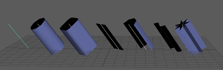

从一条简单的对角线创建的默认多边形、矩形、直线、圆弧、波和自定义扫描
使用“扫描网格”(Sweep Mesh),可以从简单的曲线形状生成多边形网格。
下面介绍了“从曲线扫描网格”(Sweep Mesh from Curve)工具的设置。有关如何使用“扫描网格”(Sweep Mesh)的说明,请参见使用“扫描网格”(Sweep Mesh)从曲线创建网格。

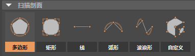

扫描剖面
“扫描剖面”(Sweep Profiles)部分可用于设置曲线扫描形状。每种“扫描剖面”(Sweep Profiles)类型都有特定于相应剖面类型的设置。此部分的末尾列出了所有剖面类型公用的扫描剖面属性。

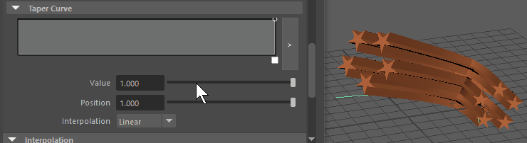

- 锥化(Taper)
- 相对于起始缩放剖面值,增加或减少剖面沿路径的缩放(值为 0 表示将缩小到路径终点处的点)。
- 锥化曲线
- 在“锥化曲线”(Taper Curve)渐变 UI 中添加控制点,以沿扫描路径的长度创建可变锥化。属性“缩放剖面”(Scale Profile)的倍增。
