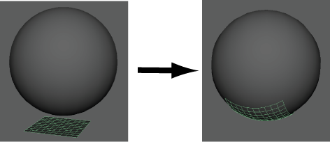

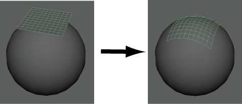

    包裹器网格的放置决定了要包裹的目标网格部分。在下面的示例中,球体被放置在世界坐标系原点。平面将包裹到球体的不同部位,具体取决于其原始位置:
