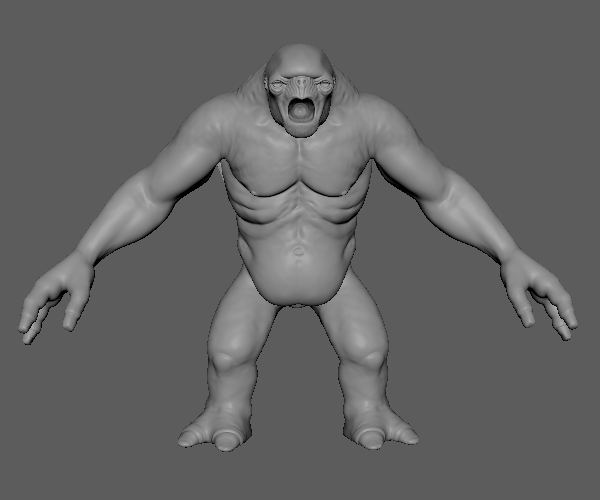

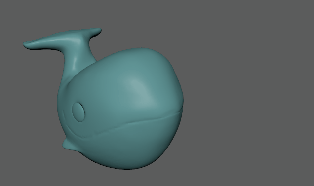

在以下示例中,
“分段级别”(Division levels)设定为 1,并且
“保持原始”(Keep original)处于启用状态。

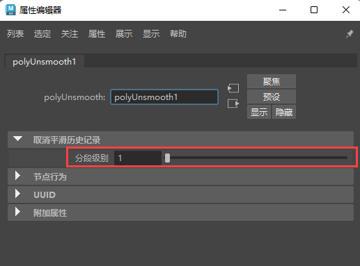

- 使用 polyUnsmooth 节点中的“分段级别”(Division Levels)滑块:
