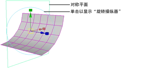

使用“切割几何体”(Cut Geometry)以交互方式创建对称网格
可以对多边形网格进行建模,然后使用镜像选项(Mirror Options)中的“切割几何体”(Cut Geometry)功能沿用户定义的对称轴复制该模型。“切割几何体”(Cut Geometry)功能可用于手动定位将沿其复制网格的轴。可以看到在对称轴另一侧“镜像”的已复制网格,然后移动该轴以将两个对象滑动到一起或使其分离,更改相交的形状和位置。可以删除轴和已复制网格,以便沿轴切割原始对象。还可以将复制的网格与原始网格合并以创建一个合并的多边形网格。根据对称轴的位置,“切割几何体”(Cut Geometry)功能会产生有趣的对称效果。
使用“切割几何体”(Cut Geometry)对多边形网格进行对称建模
  1. 选择多边形网格。
  2. 选择“网格 > 镜像”(Mesh > Mirror) > 。
  3. 在“镜像设置”(Mirror Settings)部分中,启用“切割几何体”(Cut Geometry)。如果计划稍后进一步改动对称轴,另请启用“镜像切割平面”(Mirror Cut Plane)。
  4. 单击“镜像”(Mirror)。
  5. 使用操纵器调整对称平面。
    注:
    • 如果将对称平面移动得如此远,以致它遮挡了所有的原始对象,超过了“正边”(剩余的最后一条边),则原始对象及其镜像图像都将消失(各自上的一个面除外)。如果要在正边的方向上镜像对象,请移动对称平面,使其与原始对象相交并将对称平面旋转 180 度。
    • 删除对其应用了“镜像切割平面”(Mirror Cut Plane)的对象的历史时,不会删除对称平面。必须手动删除对称平面。

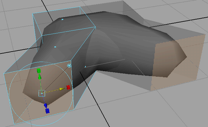

使用“细分曲面代理”(Subdiv Proxy)创建对称网格
“细分曲面代理”(Subdiv Proxy)可用于在修改原始网格的同时预览多边形网格的平滑版本。原始网格显示为部分透明,以便您可以查看下方的平滑版本。启用“细分曲面代理”(Subdiv Proxy)的“镜像行为”(Mirror Behavior)选项后,在您修改多边形网格原始的那一半时,另外一半会同时更新。
使用“细分曲面代理”(Subdiv Proxy)对多边形网格进行对称建模
  1. 选择多边形网格。
  2. 选择“网格 > 平滑代理 > 细分曲面代理”(Mesh > Smooth Proxy > Subdiv Prox) > 。
  3. 在“细分曲面代理选项”窗口中,将“镜像行为”(Mirror Behavior)设置为“完全”(Full),设置“镜像方向”(Mirror Direction),然后单击“平滑”(Smooth)。
    原始网格将沿“镜像方向”(Mirror Direction)镜像。
  4. 修改细分曲面代理的其中一半(例如,使用“编辑网格 > 挤出”(Edit Mesh > Extrude))。
    所做的修改会自动更新到细分曲面代理的另外一半。
  5. 如果要合并这两部分,请选择“网格 > 平滑代理 > 移除细分曲面代理镜像”(Mesh > Smooth Proxy > Remove Subdiv Proxy Mirror)。
