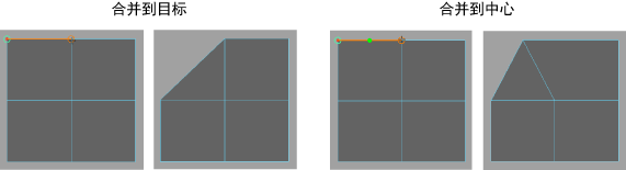

- 合并到(Merge To)
- 目标(Target)
- (默认)目标顶点将成为新顶点,源顶点将被删除。
- 中心(Center)
- 将在与源和目标组件等距的地方创建新顶点或边。然后移除源和目标组件。

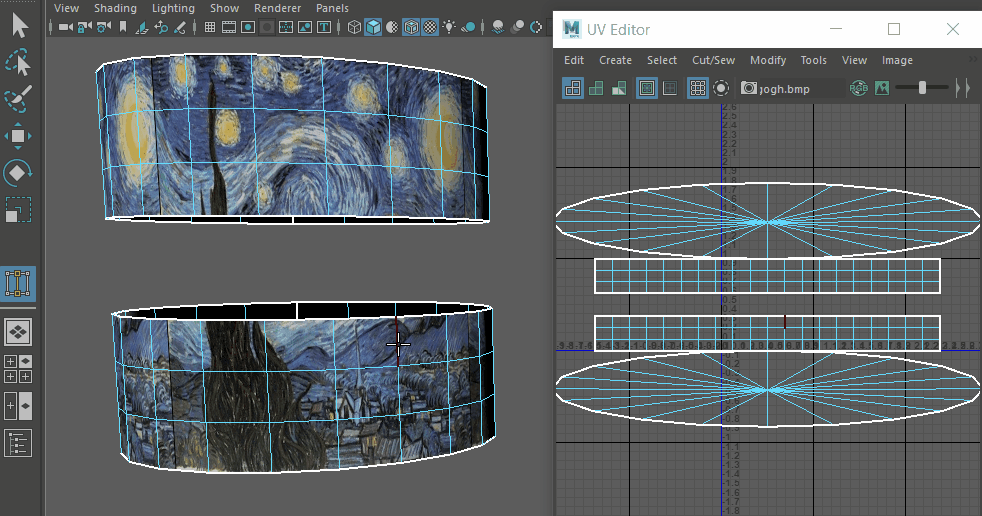

- 保持 UV
在激活和未激活“保持 UV”(Preserve UVs)选项的情况下,在基本体上显示目标焊接。
处于活动状态时,UV 将调整以保留 3D 纹理放置。该设置为默认设置。
- 如果希望在调整顶点或边时 3D 纹理发生扭曲,则禁用此选项。
