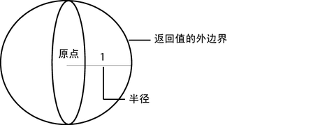

sphrand(1)
此函数返回一个其随机选择的坐标位于以原点为中心、1 为半径的假想椭球体中的向量。以下是返回向量的一个示例:<<0.444,-0.427,0.764>>。

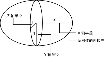

sphrand(<<2,1,1>>)
此函数返回一个其坐标位于以原点为中心、沿 X 轴半径为 2、沿 Y 轴半径为 1、沿 Z 轴半径为 1 的椭球体中的向量。
可使用 sphrand 函数创建随机位于“X 轴”(X-axis)半径为 2、“Y 轴”(Y-axis)半径为 1、“Z 轴”(Z-axis)半径为 1 的椭球体中的 500 个粒子簇。
