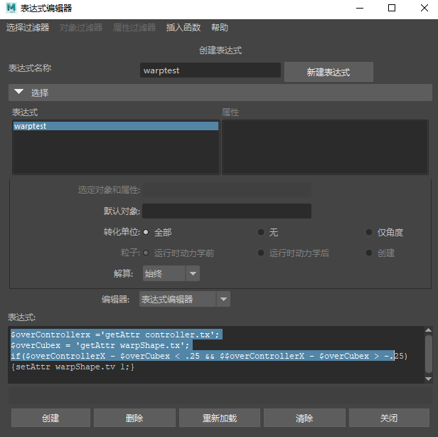

创建表达式
可以使用“表达式编辑器”(Expression Editor)编辑现有表达式,但也可以添加新表达式:
创建表达式
  1. 在“表达式”(Expression)字段中输入表达式。
  2. “表达式名称”(Expression Name)框中键入表达式的名称。
  3. 单击“新建表达式”(New Expression)

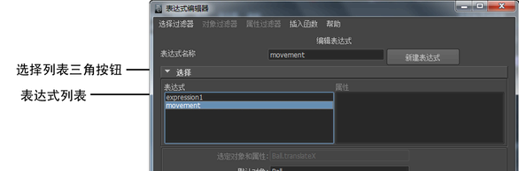

“表达式”(Expressions)列表
“表达式”(Expressions)列表显示在场景中创建的所有表达式。搜索要编辑的表达式时,单击此列表中的表达式以显示和编辑其内容。
隐藏“选择”(Selection)列表
可以隐藏“选择”(Selection)列表,以降低窗口中的混乱情况。为此,请单击“选择”(Selection)旁边的三角形(请参见上一个图)。
