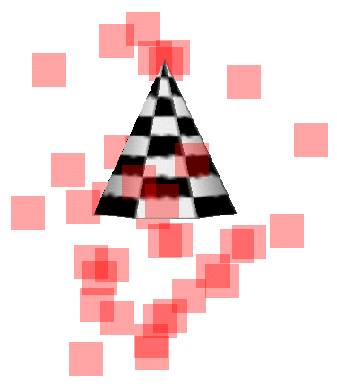

假设您使用“粒子工具”(Particle tool)围绕棋盘格锥创建少量红色粒子。该粒子对象命名为“Squares”。它显示在点较大的“点”(Points)渲染类型中,使粒子看上去像不透明的大方块。
下列步骤显示如何为 opacityPP 指定值,以使每个粒子具有不同的随机不透明度。

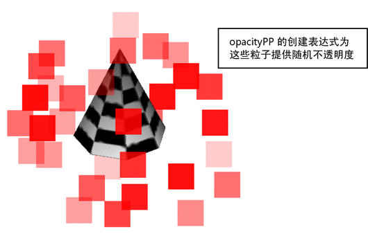

  7. 创建以下表达式:
SquaresShape.opacityPP = rand(1);
print("Hello\n");
  1. 回放动画。
    由于“opacityPP”是每粒子属性并且在“表达式编辑器”(Expression Editor)中选择了对象的“粒子形状”(particle shape)节点,因此,该表达式会对对象中的每个粒子执行一次两个语句的执行循环。
    由于表达式为创建表达式,因此它在编译后执行。它还会在播放动画后回放时执行。
    对于每个粒子,第一个语句为“opacityPP”属性指定一个介于 0 和 1 之间的随机浮点数。随机函数每次执行时会返回不同的随机数,所以每个粒子具有介于 0 和 1 之间的不同“opacityPP”值。因此,每个粒子在生成时都具有不同的不透明度。有关随机函数的详细信息,请参见有用的函数。第二个语句在“脚本编辑器”(Script Editor)中显示 Hello,对每个粒子显示一次。
    在播放动画时,创建表达式不执行。因此,粒子会保留在回放时接收的不透明度。
    每次播放然后回放动画时,每个粒子都会接收随机的新不透明度。每次回放时,创建表达式都会执行随机函数。

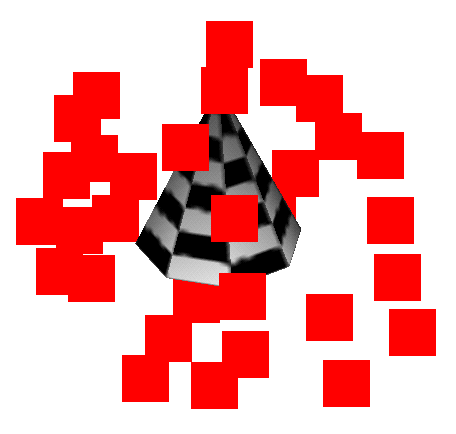

  6. 创建该运行时表达式:
    SquaresShape.opacity = linstep(0,5,age);
  7. 播放动画。
    运行时表达式在播放期间会执行每个帧。该表达式中的语句对于每个粒子执行一次,并根据 linstep 函数为不透明度属性指定介于 0 和 1 之间的一个相同值(详细信息请参见 linstep)。在对象存在的前 5 秒,该值会从 0 逐渐增加到 1。
