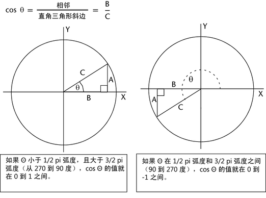

对于任何直角三角形,角度的余弦比率如下所示:
余弦比仅取决于角度大小,而不取决于三角形大小。该常量比称为角度测量的余弦。
余弦比是 -1 至 1 之间的值。

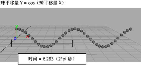

若要以余弦波图案设置球的运动动画,请使用该表达式:
Ball.translateX = time;
Ball.translateY = cos(Ball.translateX);
球将从原点开始,以递增动画时间设置的比率沿 X 方向移动。其 Y 平移将根据 cos 函数的返回值上下循环移动。cos 函数使用 translateX(也就是间接使用时间)作为其参数。
随着时间从 0 秒增加至 6.283 秒,cos 函数将以精细增量返回从 1 减少至 -1、然后又增加至 1 的值。该值 6.283 是 π 值的两倍。
随着时间的增加,当时间超过 6.283 秒时,每隔 6.283 秒将重复相同的循环。

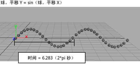

使用 sin 函数比较同一表达式:
余弦曲线比正弦曲线快(或慢)1.571 (PI/2) 秒,反之亦然。
