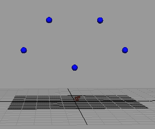

  5. “属性编辑器”(Attribute Editor)“添加动态属性”(Add Dynamic Attributes)部分,单击“颜色”(Color)
    将显示“粒子颜色”(Particle Color)窗口。
  6. 选择“添加每粒子属性”(Add Per Particle Attribute),然后单击“添加属性”(Add Attribute)
    这会添加一个名为“rgbPP”的每粒子属性。此属性控制每个粒子的红、绿和蓝颜色方案。
    粒子在您添加“rgbPP”属性后变为黑色。添加“rgbPP”属性会禁用粒子的默认颜色,并为其提供值 <<0,0,0>>。

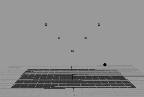

    在回放时,粒子是黑色的。粒子具有默认的黑色 rgbPP 颜色,因为该对象不存在任何创建表达式。
  9. 播放动画。
    粒子朝向平面降落。运行时表达式在每个帧播放时执行。事件属性是每粒子属性。这并不明显,因为其名称的最后两个字符不是 PP。

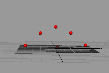

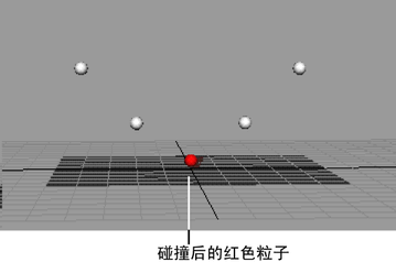

    “PeasShape”的第一个粒子撞击平面时,Maya 将该粒子的事件属性设置为 1。这将触发执行第一个指定,以将碰撞粒子的 rgbPP 值设置为 <<1,0,0>>。在 RGB 颜色方案中,该向量值表示红色。(当红色等于 1,绿色等于 0,蓝色等于 0 时,结果颜色为红色)。
    该事件属性的值反映每次碰撞后帧中的碰撞计数。例如,如果粒子在第 10 帧与平面发生碰撞,则事件会在第 11 帧中更新。
    当其他粒子首次撞击平面时,它们也会在碰撞后变为红色。
