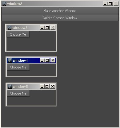

在该示例中,MEL 将生成一个可用来创建更多子窗口的窗口。$chosenOne 全局变量将跟踪用户选择的子窗口。在每个新创建的子窗口内,均有一个 chooseMe 按钮。单击该按钮,可以将该特定窗口设定为 $chosenOne。在主、父对象窗口中单击“删除选择的窗口”时,将删除 $chosenOne。
在以下图像中,window4 是 $chosenOne,它将在您单击“删除选择的窗口”时删除。
代码如下所示:
global proc int pressMe(string $thisOne) { global string $chosenOne; print ("was " + $chosenOne + "\n"); $chosenOne = $thisOne; print ("nowIs " + $chosenOne + "\n"); return 1; } ; global proc int satWindow(){ string $temp = `window -width 150`; columnLayout -adjustableColumn 1; button -label "Choose Me" -command ("pressMe " + $temp); showWindow; return 1; } global proc int baseWindow() { global string $chosenOne; window -width 150; columnLayout -adjustableColumn true; button -label "Make another Window" -command "satWindow"; button -label "Delete Chosen Window" -command "deleteUI -window $chosenOne"; showWindow; return 1; } baseWindow()
