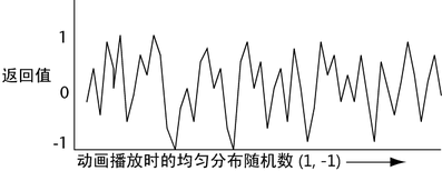

如果要在播放动画时重复执行 rand (-1,1),其返回值可能如以下插图中所示:
