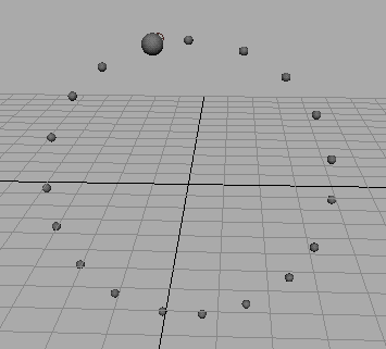

假设您使用以下表达式为名为“Planet”的 NURBS 球体指定一个圆形,以便在 XY 平面中进行环绕运动:
Planet.tx = sin(time);
Planet.ty = cos(time);
Planet 以 1 个单位为半径环绕原点旋转。
在下列步骤中,您将创建一个名为“distance”的自定义属性,使“Planet”的环绕半径随时间增大。
注:
上图中的小球显示了“Planet”的圆形路径。之所以在图中显示它们,只是为了帮助您看到其运动。它们不是动画或表达式的一部分。

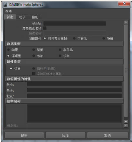

  1. 选择“Planet”
  2. 选择修改 > 添加属性(Modify > Add Attribute)
  3. “添加属性”(Add Attribute)窗口中,在“长名称”(Long Name)文本框中输入 distance。
  4. 确保“创建属性: 可设定关键帧”(Make attribute: Keyable)处于启用状态。
  5. “数据类型”(Data Type)设定为“浮点型”(Float),将“属性类型”(Attribute Type)设定为“标量”(Scalar)
  6. “最小值”(Minimum)设定为 1,将“最大值”(Maximum)设定为 10,将“默认”(Default)设定为 4。
    “最小值”(Minimum)“最大值”(Maximum)设定您可在“属性编辑器”(Attribute Editor)“通道盒”(Channel Box)中为属性输入的最低值和最高值。
    “默认”设置为属性显示的默认值。
    表达式不受“最小值”(Minimum)“最大值”(Maximum)的约束。属性将接收您在表达式中指定的任何值。
    表达式可以读取“默认”(Default)值或您在“属性编辑器”(Attribute Editor)“通道盒”(Channel Box)中设定的任何其他值。
  7. 单击“添加”(Add)添加属性,然后关闭“添加属性”(Add Attribute)窗口。
    distance 属性将显示在“Planet”“表达式编辑器”(Expression Editor)“属性”(Attributes)列表中。您现在可以在任何表达式中设定或读取属性值。

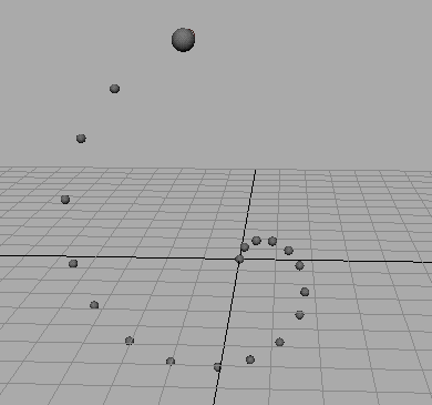

    您可以使表达式随时间控制距离属性。
  9. 按以下形式编辑表达式:
    distance = time;
    Planet.tx = distance * sin(time);
    Planet.ty = distance * cos(time);
    通过将距离设置为时间值,“Planet” 的旋转距离将随播放时间增加。播放动画时,“Planet”向外匀速螺旋移动。
