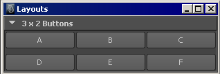

布局
布局是指包含和排列其他 UI 元素的 UI 元素。它们是在 ELF 窗口中控制格式的基本方法。存在许多不同的专用布局,可以特定方式排列其内容。例如,列布局会在单个列中以垂直方式逐一排列其内容(如列表),但行布局会以水平方式逐一排列其内容。对于其他的排列方案,存在其他的布局。布局可以包含其他布局,以实现多种不同的外观。创建布局的所有命令均以 Layout作为结尾;例如,gridLayout
有关可用布局的列表,请参见 Windows 命令的“布局”区域。
frameLayouttabLayoutmenuBarLayout 命令有一些额外功能与定位其子项没有必然的关系。
