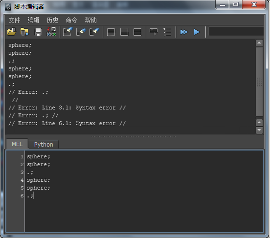

错误消息格式
语法错误将在“脚本编辑器”(Script Editor)中显示一个或多个消息。
您将需要经常滚动或增加“脚本编辑器”(Script Editor)的大小,以查看完整的消息。

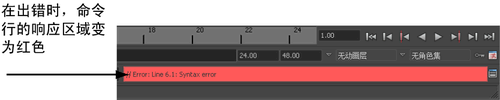

“脚本编辑器”(Script Editor)显示语法错误时,则“命令行”(Command Line)的响应区域会以红色背景显示相同的错误。
如果表达式在错误语句后执行了一个有效的语句,带红色背景的错误消息将短暂闪烁。除非正好看到,同时有敏锐的眼睛,否则不会注意到它。
了解是否发生错误的最佳方法是查看“脚本编辑器”(Script Editor)中以 // Error: 作为前缀的新信息。
单击“创建”(Create)“编辑”(Edit)按钮以创建表达式之前,您可能希望选择“脚本编辑器”(Script Editor)中的“编辑 > 清空历史”(Edit > Clear History)以移除窗口中显示的之前消息。这使得在出现新错误消息时更加容易看到。
