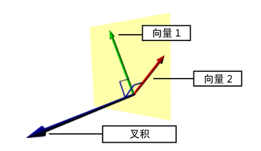

返回两个向量的叉积。
对于两个向量,叉积返回向量,该向量是由两个向量定义的平面的法线。
vector cross(vector vector1, vector vector2)
如果叉积为 0,则两个向量平行或共线。如果其中一个向量或两个向量都是 <<0,0,0>>,叉积会返回 <<0,0,0>>。
vector1 是其中一个向量。
vector2 是另一个向量。
