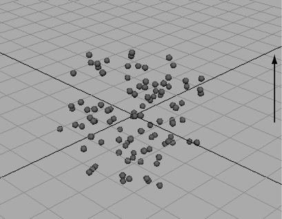

假设用户使用了“粒子工具”(Particle Tool),将粒子集合放置于工作区中。然后可以创建下列创建表达式来控制其速度:
particleShape1.velocity = <<0,1,0>>;
当动画播放时,所有粒子以每秒一个栅格单位的速度沿 Y 轴方向移动。
