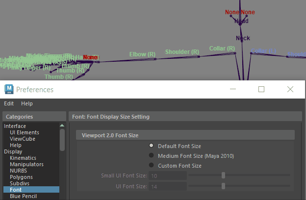

增加关节标签文本
现在,您可以在“字体”(Font)首选项中更改关节标签的文本大小,使其更容易看清。(首选项 > 字体 > Viewport 2.0 字体大小 > 自定义字体大小 > UI 字体大小(Preferences > Font > Viewport 2.0 Font Size > Custom Font Size > UI Font Size))。
请参见切换关节标签的可见性

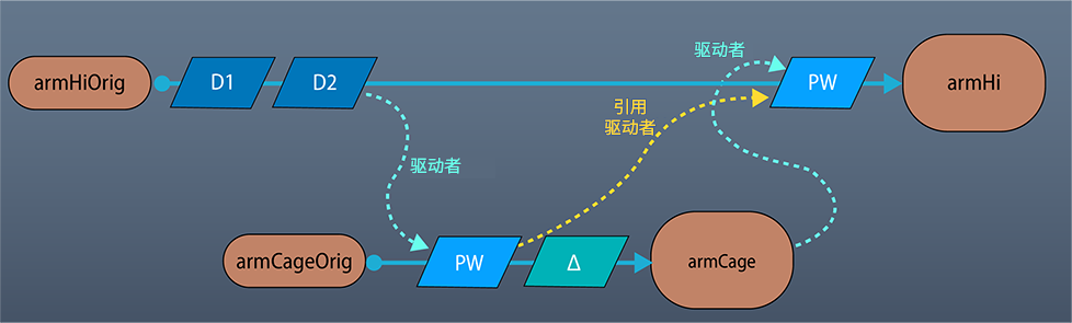

新增的接近度包裹功能
介绍如何将接近度包裹用作 ProxNet 变形器的流程图
现在,您可以将接近度包裹变形器用作 proxNet 变形器。这使您可以使用变形驱动者几何体,相对于驱动者的其他变形版本应用其影响,而不是相对于其原始的未变形形状。
例如,使用接近度包裹变形器,由高分辨率几何体使框架几何体变形。然后,再次使用接近度包裹变形器,由该框架几何体本身使高分辨率几何体变形,但使用变形后的框架作为参考,以避免双重变形。
有关示例,请参见将接近度包裹用作 ProxNet 变形器
