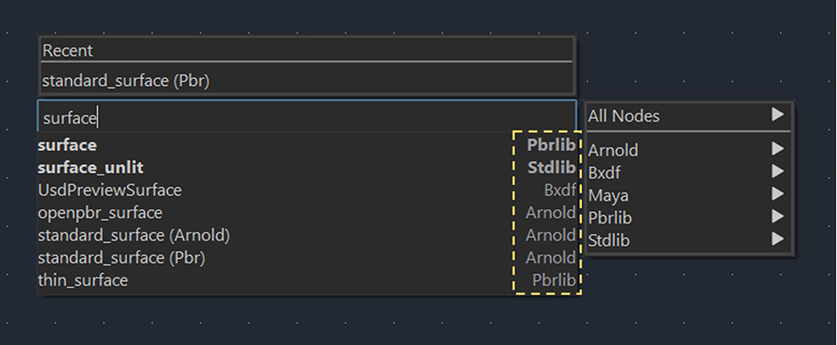

在“曲线图编辑器”(Graph Editor)的“选项卡”(Tab)菜单中,每个节点现在显示其源库的名称。您可以根据节点的特定库轻松识别和选择节点。
