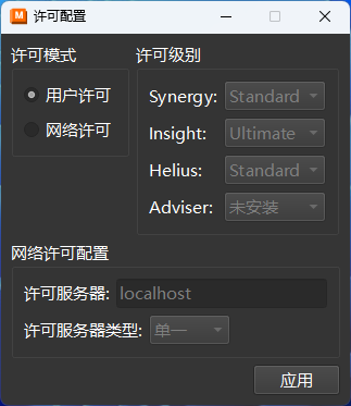

“指定用户”许可配置
“指定用户”许可配置
激活“许可配置”工具后,选择要应用的“许可模式”
使用“指定用户”许可时,默认许可为:
单击“应用”以接受“指定用户”许可设置,然后关闭“许可配置”工具。
