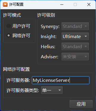

可以从位于 Autodesk Moldflow Adviser 中的 Windows“开始”菜单访问“许可配置”工具。
“网络”许可配置
“网络”许可配置

激活“网络”许可的步骤
  1. 在“许可模式”部分中,选择“网络许可”
  2. 根据您购买的许可选择许可级别。
  3. “网络许可配置”部分,输入许可服务器名称(或 IP 地址)
  4. 定义许可服务器类型。选项包括“单个”“冗余”“分布式”
  5. 单击“应用”以接受设置并关闭对话框。
注意:输入服务器名称和许可级别时要小心 -“许可配置”工具不会检查错误。
